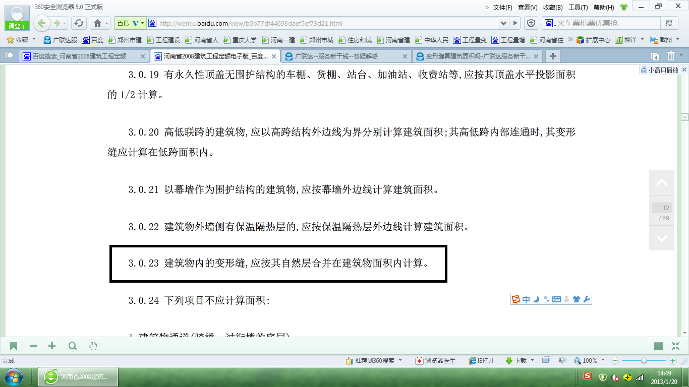

    下圖的變形縫能否計算建筑面積

    1,不應該計算。3.0.20及3.0.23都說明一個問題,變形縫必須是內部才可以計算建筑面積。 “3.0.20高低聯跨的建筑物,應以高跨結構外邊線為界分別計算建筑面積”;這句話說明高跨建筑面積計算規則:不論是否有變形縫、還是高低跨內部聯通,高跨建筑面積只能按外邊線計算,變形縫根本不在高跨內考慮。 “3.0.20:其高低跨內部聯通時,其變形縫應計算在低跨面積內”說明:只有內部聯通,即變形縫屬于建筑物內的(而非“外”的哦,對應3.0.23解釋),才可以計算建筑面積,至于并與底跨還是高跨沒有實際意義,遵守規定即可。 兩棟樓在一起,基礎連通,但主體內部不連通,兩個外墻中間設有300寬設變形縫。這只是設計師考慮了經濟因素及場地因素的一種“經濟”設計,兩個不同個體,共用一個基礎而已。若變形縫計算建筑面積,兩棟樓就合并為一棟樓了,取費類別提高了,造價上去了,豈不辜負設計師的一番美意。
    2,如果該變形縫在室外則不計算,在室內則計算;依據如下

  • 變形縫是計算建筑面積的。下面劃紅線的部分通俗的理解就是建筑物竣工后從外面可以看到的。

  • 必須計算建筑面積
