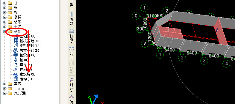

    請教各位高手,電梯基坑和基礎里面的集水坑怎么套定額?不會是套池槽定額把?池槽定額價格太高了??!
全部回答 (5) 首答僅用{{minutesHtml}}
    你好:
    集水坑、電梯基坑的砼和模板都應套取滿堂基礎的砼和模板的相關定額。這些都是滿堂基礎的一部分??!
    看下圖,軟件中,集水坑位于基礎的構件樹中,也可以間接證明集水坑、電梯基坑屬于基礎。
    就是這樣的,沒錯的!
    集水坑
