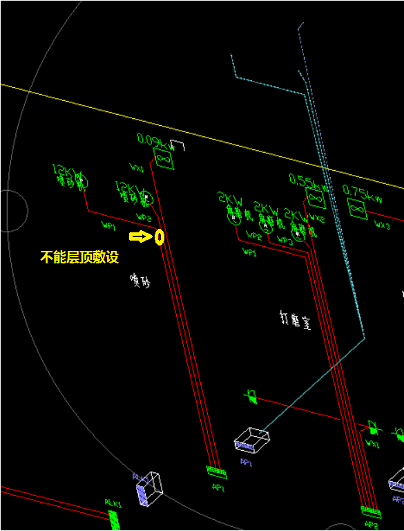

  • 配電箱后接的是風機水泵的負載,廣聯(lián)達安裝算量時,還用識別風機嗎,
    配電箱后接的是風機水泵的負載,廣聯(lián)達安裝算量時,還用識別風機嗎,如何用在哪里識別,如何不用應該怎么做
    配電箱
    算量
    風機等都要識別,以便確定管線連接設備的高度,如上圖,排風扇是安裝在頂部的,噴砂機不能安裝在頂棚上。因此,要根據(jù)建筑、結構看噴砂機是否有底座,或安裝詳圖確定噴砂機安裝高度。
    2015-01-28 13:18:21
  • 回復:需要 識別風機電機,否則無法計算水平管道電機豎向工程量及預留長度。在電氣設備中識別即可。
    2015-01-29 08:13:04
  • 你的圖紙是風機的電氣部分,對于通風部分當然需要計算,包括風管
