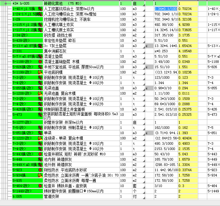

    10.檢查井、化糞池適用建設場地范圍內上下水工程。定額已包括土方挖、運、填、墊層板、墻、頂蓋、粉刷及刷熱瀝青等全部工料在內。但不包括池頂蓋板上的井蓋及蓋座、井池內進排水套管、支架及鋼筋鐵件的工料。化糞池容積50m3以上的,分別列項套用相應定額計算。 我有些不明白的地方,不是說包括了頂蓋了嗎?怎么后面又不包括池頂蓋板上的井蓋及蓋座?
    檢查井、化糞池適用建設場地范圍內上下水工程。定額已包括土方挖、運、填、墊層板、墻、頂蓋、粉刷及刷熱瀝青等全部工料在內。但不包括池頂蓋板上的井蓋及蓋座、井池內進排水套管、支架及鋼筋鐵件的工料,是指包括井室上的砼井蓋,但不包括井筒上的井蓋,如圖
    水工
    化糞池50M3以上的組價如圖
