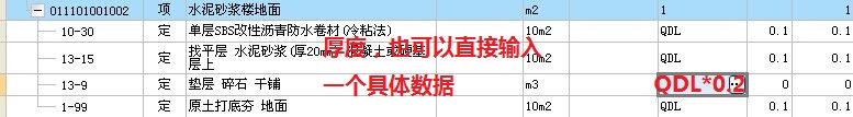

  • 廣聯(lián)達(dá)計(jì)價(jià)軟件里清單和定額單位不同怎么換算?

    問題是如何直接計(jì)算?軟件會(huì)自動(dòng)給你計(jì)算嗎?
    2016-07-14 08:16:23
    各位能分享一下有關(guān)單位換算的教程與視頻嗎?
    2016-07-29 11:29:47
    軟件會(huì)自動(dòng)換算,不用去手動(dòng)調(diào)整,你只要按相應(yīng)的單位去輸入相應(yīng)的工程量就可以了
    你的防水工程量用的是清單工程量,這個(gè)是錯(cuò)誤的,因?yàn)榻M價(jià)時(shí)的工程量是需要考慮防水的上翻工程量的,清單是不考慮這一塊的工程量,保暖組時(shí)一定要考慮,否則就少了

    廣聯(lián)達(dá)計(jì)價(jià)軟件里清單和定額單位不同不用換算,直接計(jì)算即可。
