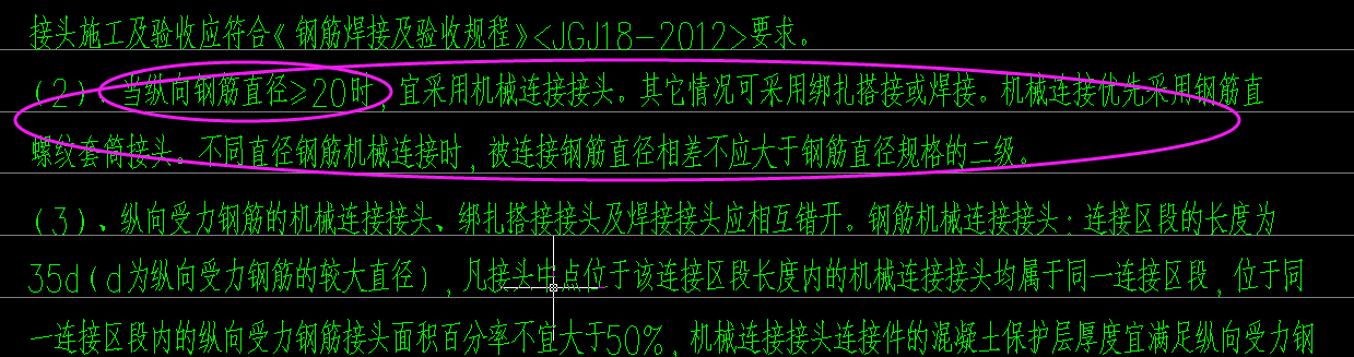

  • 我在畫一個單層廠房的倉庫。樓層高度為25.25m 柱縱筋都是20以上鋼筋,箍筋間距100。 我現在又個疑問。柱縱筋為電渣壓力焊,這樣的話我建樓層的時候 建一層 樓層高度為25.25,然后柱縱筋長度就是層高-保護層。。。這樣是不是不太合理啊?想問下實際這種情況的超高樓層墻柱縱筋都是怎么弄的。。是直接通到頂 還是每隔多少米有個搭接啊
    答:樓層高度多少,就設置多少,沒有合理不合理的。這里沒有感情設置。就是這么施工,就是這么計算。施工按圖紙要求,允許分層施工就分層施工,不允許就一次成活。每個工程都有它的獨特性,一切都是圖紙、規范說了算。鋼筋如何連接,圖紙有專門說明,如下截圖。多少米一個連接,要看鋼筋定尺多少。鋼筋定尺是施工方根據樓層高度決定,因定尺決定鋼筋浪費多少有關。可與施工下料人員確定。一般是9000一個連接。
