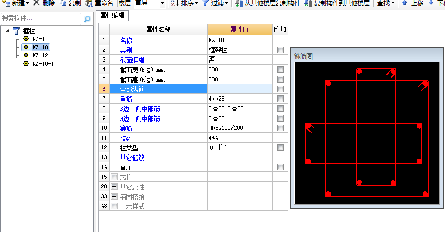

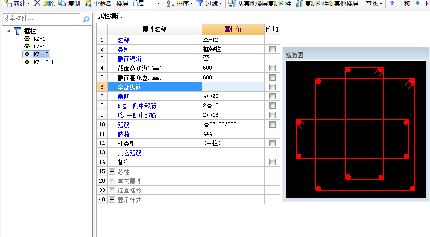

    如圖,KZ-10 KZ12分別在廣聯達鋼筋屬性編輯器里如何填寫,它的B邊有兩種鋼筋,看不明白,查圖集也不是很理解,麻煩各位解答,不知如何看

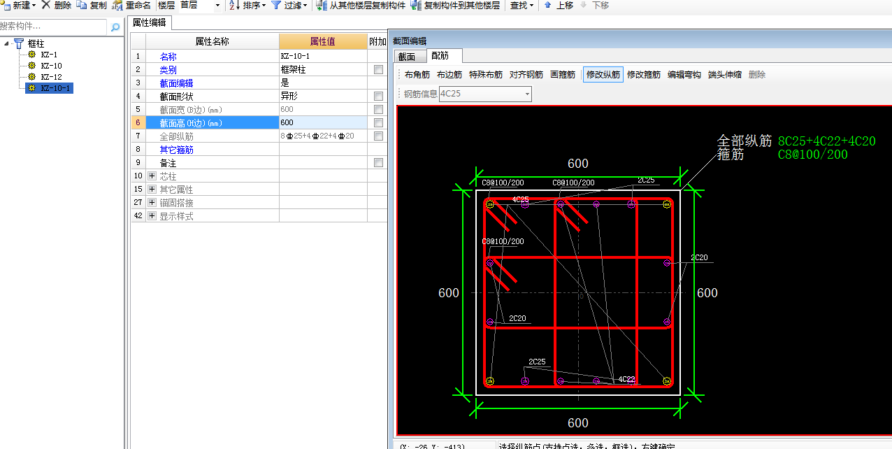

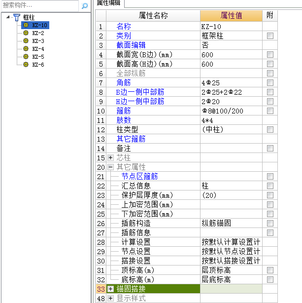

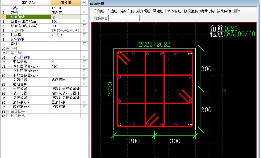

    答:KZ-10、KZ-12都可直接在柱屬性里直接編輯,但是用矩型柱編輯的KZ-10箍筋量就少,所以像KZ-10用異型柱編輯更準確。如下截圖。
