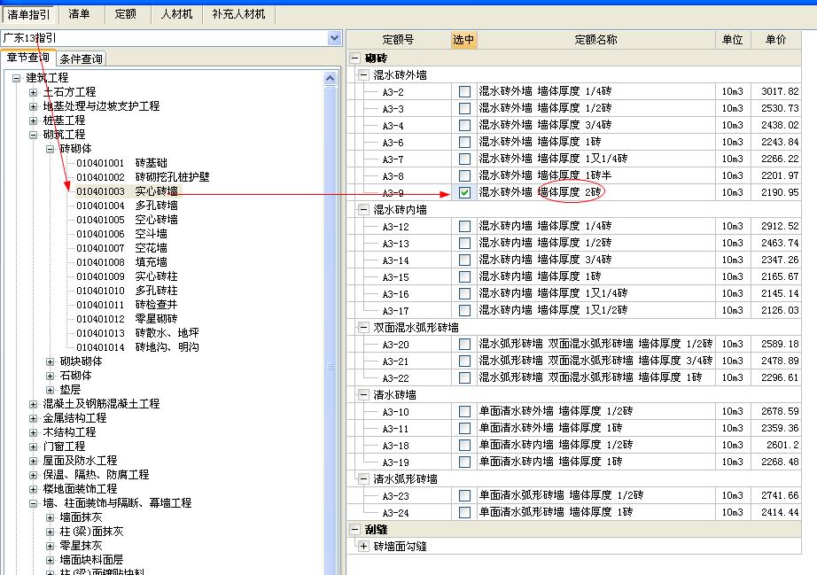

    答:500套2磚的。1磚240,2磚480。500實際是480的項目。按立方計算,沒有多大的出入,定額綜合考慮了。

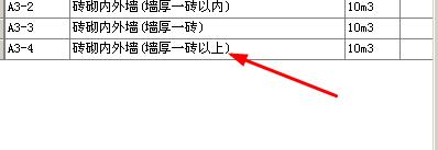

  • 應該套取一磚以上定額子目的,定額是綜合考慮的:
