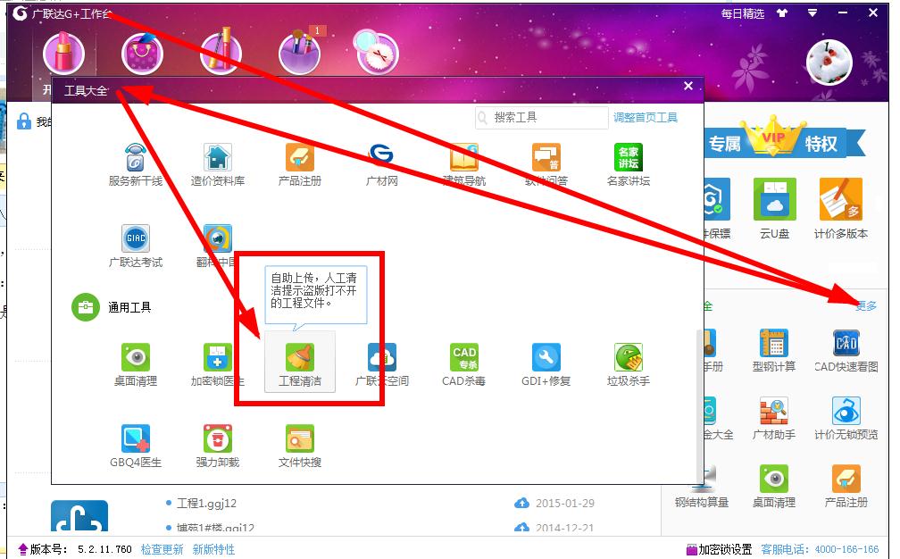

  • 你好,老師,請教個問題, 有一個鋼筋算量的工程,打不開,顯示打開工程失敗,工程版本號未知
    ——:發給官方客服幫助修復4000166166-4-1
    或者是自己修復也可以的
    打開工程失敗
    2015-01-30 18:30:30
  • 出現這樣的提示,一般是屬于工程里的數據庫的部分數據出錯。
    需要發給廣聯達服務部修復,修復后即可使用。
    建議試試看。
