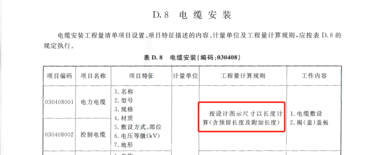

    不乘松弛系數
    2015-01-23 11:24:24
  • 電纜的清單量是不需要乘以松弛系數2.5% 。清單計算規則是按設計圖示長度計算。
    系數
    2015-01-23 11:23:50
  • 清單不要突出,這個系數是定額說明里規定的,清單規則中沒有這個規定
    也就是說在組價時用的工程量再乘以這個系數,這倦這個系數就組到綜合單價里去了
    2015-01-23 11:27:50
  • 電纜的清單量是否需要乘以松弛系數2.5%
    不需要,依據見清單計量規范電纜清單項目。

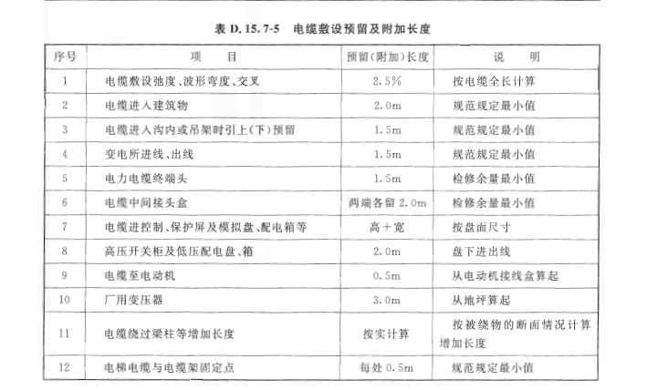

  • 根據GB50856-2013通用安裝工程清單工程量計算規范規定,需要計取。清單量答疑解惑
