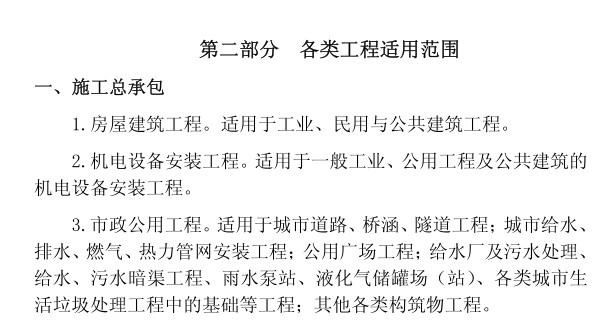

    鋪裝按照市政鋪裝總承包記取,綠化是專業(yè)承包記取

  • 1、其中的土建工程按總承包來做,裝修和綠化都按專業(yè)承包來做。
    2、如果這些工程沒有劃分出去,最終報價都是匯總從你們一家出來的話,那么工程類別是按照整個造價來劃分的。

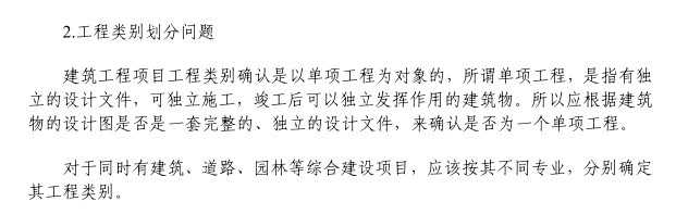

  •    目前我們正在修建一個公共廣場(或者是公園),其中有鋪裝有綠化,這種情況是按照總承包,工程類別是按照整個造價,綠化不應(yīng)該分開記取,這個取費按照各個專業(yè)進行取費。組價時所有的項都可以套用總承包X類工程。
    2015-01-23 17:24:38
  • 工程屬于專業(yè)承包,不具備總承包額資格。
    總承包在2008年建設(shè)工程費用標準中已有規(guī)定
    一個工程中有鋪裝、綠化項目按不同的專業(yè)分開記取,這個在2 2012  年遼寧省建設(shè)工程結(jié)算文件中有規(guī)定
    記取
    分包
    2015-01-24 08:42:35
