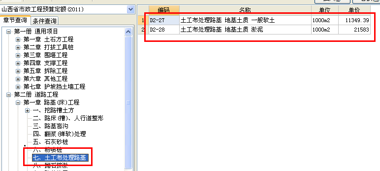

小尾巴的成長路 2015-01-22 12:22:10 | 四川省 計價軟件GBQ4.0 | 7996查看 1回答
可遇難求 鉆石專家
答題: 104911 被贊: 41758
0.8厚土工布套市政定額“土工布”定額, 套定額不要考慮厚度,按實際單價調差即可。
以下定額供你參考
2015-01-22 12:41:19
