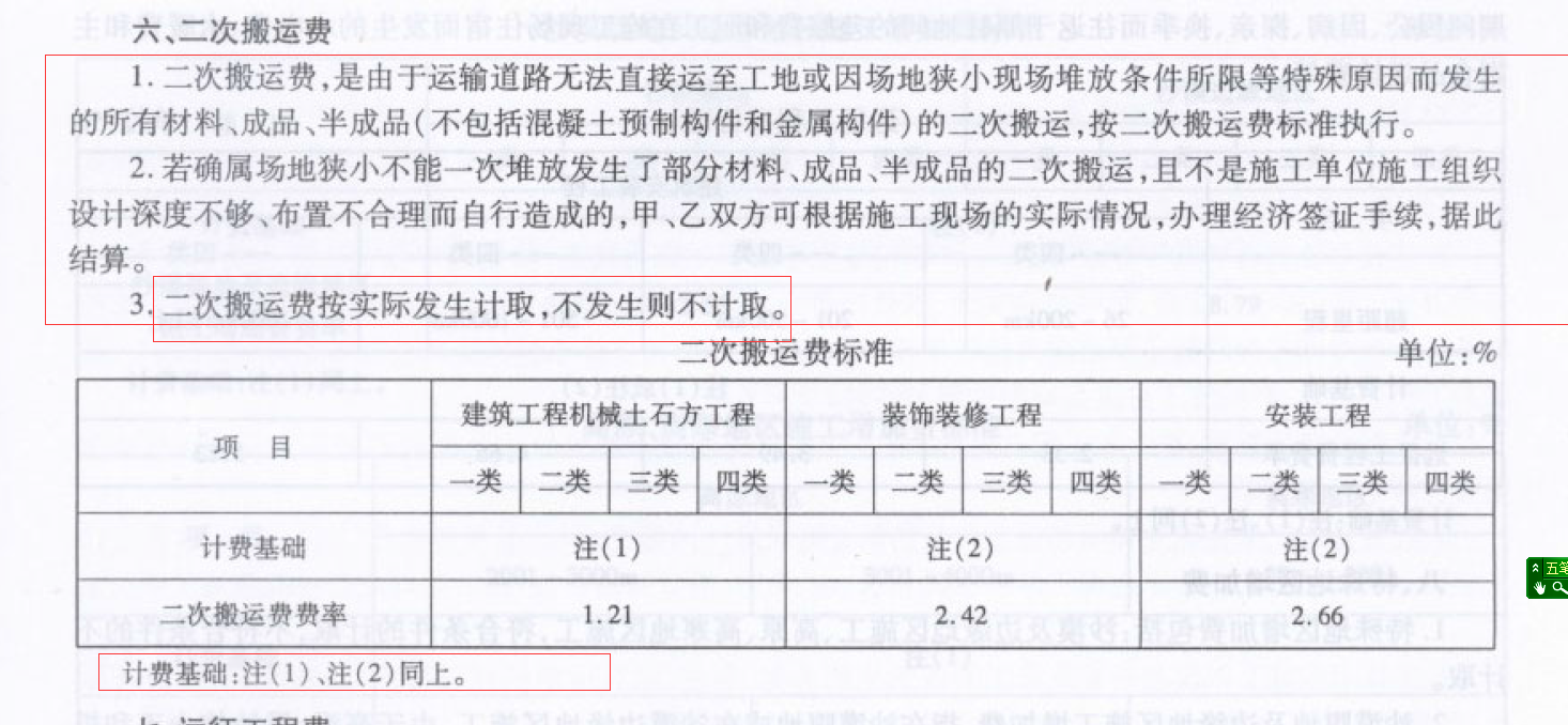

    海南省 運距超過多少才需要 計二次搬運費?
    二次搬運費不是因為運距超過才計算,是因為場地太小,材料不能一次運到位,需要侄運才能到現(xiàn)場 的
    運距
    2015-01-21 16:22:56
  • 材料倉庫到施工地點300m以外計算二次搬運費。
    2015-01-21 16:19:13
  • 施工現(xiàn)場狹小或其他原因材料不能一次運至施工現(xiàn)場,材料必須發(fā)生的二次運至現(xiàn)場,才可以計算二次搬運費。
    2015-01-21 16:24:13
