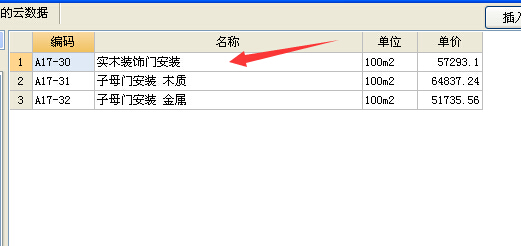

  • 套裝門套什么定額
    可以套膠合板門嗎,具體套哪個?

    木門需要制作安裝,其他門不需要 可以直接套一個。看你需要的是哪種門了。。
    2015-01-21 15:34:38
  • 套門框安裝和門扇安裝子目就可以了
    2015-01-21 11:59:00
  • 可以直接去套成品門定額子目
    定額
    2015-01-21 13:17:45
  • 可以套膠合板門嗎,具體套哪個?
    如果門帶套,不用單獨套門套;如果是啞口,用門套子目,不用門的子目。
    2015-01-21 12:04:35
  • 套裝門應該屬于成品門(連門帶門套),套“成品門安裝”定額。
    套裝門一般按市場價直接計入。
    2015-01-21 12:16:16
  • 套裝門都是廠家包安裝的,計入獨立費就可以了。
    2015-01-21 12:25:26
