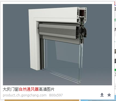

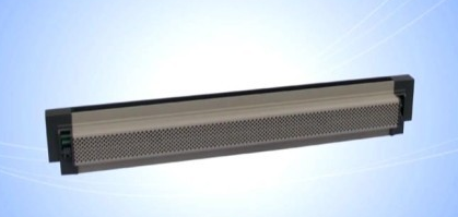

    T80自然通風器設計在廚房窗戶上,尺寸是L*H=(見光尺寸+2*14)*94
    通風器
    這就是一個風口的,可以開可以關的,所以叫自然通風器,就是不需要動力的
    2015-01-20 11:02:09
  • 你好:網上有詳細介紹可查詢了解的更詳細。
    窗戶
    2015-01-20 11:18:17
  • T80自然通風器設計在廚房窗戶上,尺寸是L*H=(見光尺寸+2*14)*94,這個見光尺寸就是窗上玻璃的可見尺寸,每邊加14mm,這是便于固定,壓在窗壓條里面,高度94mm。
