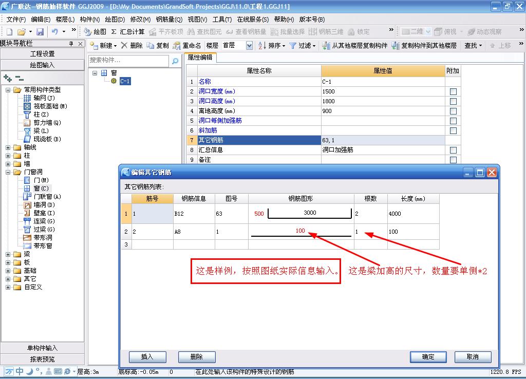

    框架梁部分下沉100,下沉部分長度為窗每邊加長250作為窗過梁,底部有2根加筋,過梁部分箍筋高度也加高,我在GGJ2013怎樣布置框架梁的鋼筋,謝謝

    您描述的設計情況非常少見。如果您理解和描述無誤的話也可解決的,原位標注設置輔助支座(過梁連段250處設置支座),相對位置降低標高100,下部跨中輸入2根鋼筋,修改箍筋即可

  • 框梁按正常布置,下沉部分按過梁定義,只定義底部的2跟鋼筋,箍筋不需要布置,在框架梁繪制計算以后,到編輯鋼筋里面手動調整一下該過梁范圍內的箍筋數量和長度。

  • 你好有自定義線處理或者是用過梁解決。

  • 覺得樓1說的有道理,修改編輯鋼筋需要時間。
