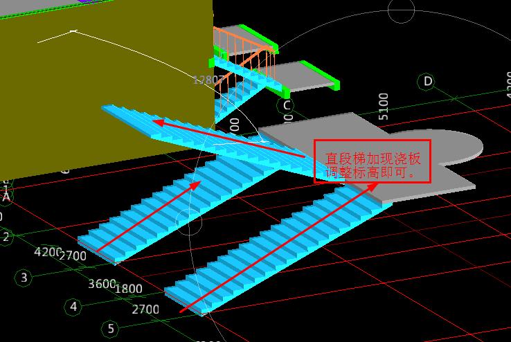

    標準雙跑樓梯能不能兩邊樓梯寬度設成不一樣的啊?還有向圖中能不能從下面那個樓梯上啊,就是上下樓梯換個位置?如果不能用只能用單跑畫的畫,休息平臺啊,梯梁啊在梯井部分不就斷了嗎?而且好像沒辦法畫休息平臺啊...求助求助...

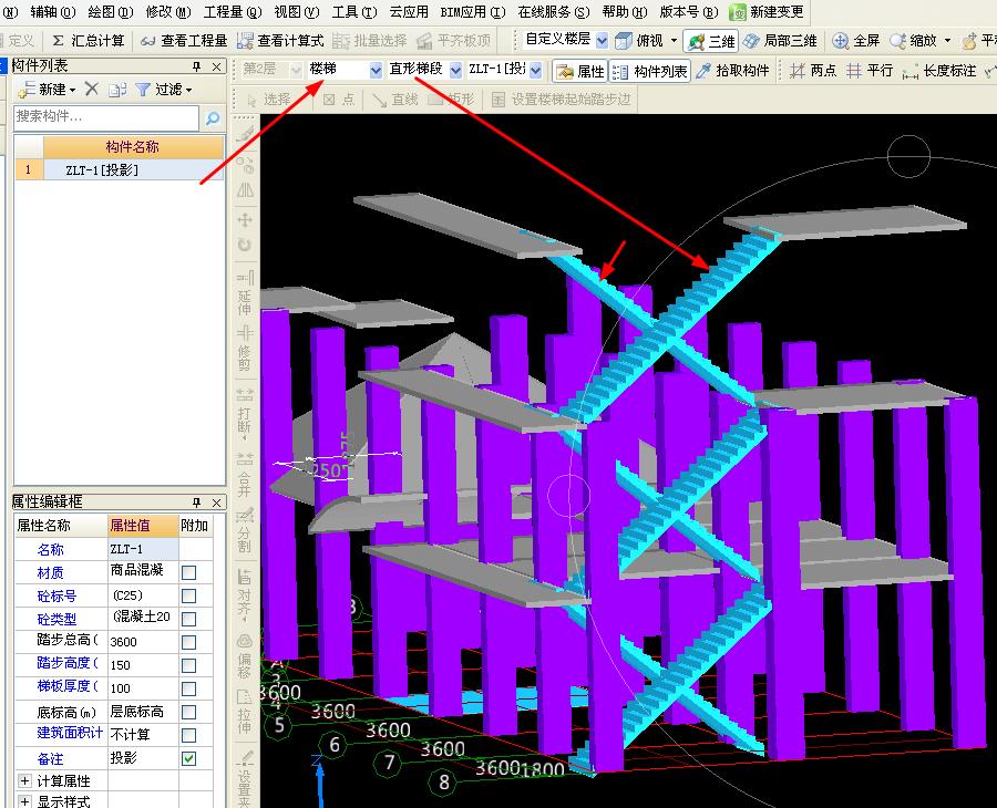

    答:圖形算量,沒有左右不同寬度的定義方法。可取平均值算量,也可以用直型樓梯定義。平臺用板,調整標高即可。目的是算量,不是效果圖。

    這個不用非畫成兩邊不一樣的,只要不影響工程量,你取個平均寬度畫成一樣的就行了,工程量一樣就行了。
