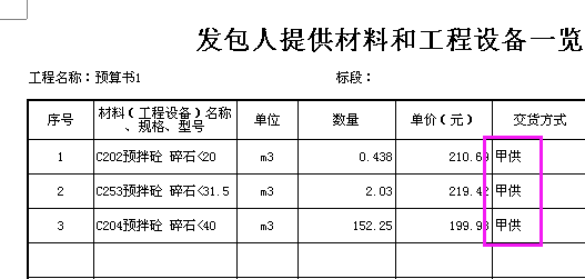

    在人材機匯總中,將供貨方式欄“自行采購”選擇為“完全甲供”,甲供數(shù)量欄即顯示數(shù)量了,報表中就會出現(xiàn)選擇的甲供材料數(shù)量和單價

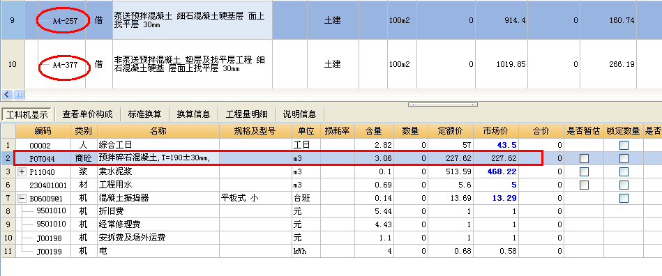

  • 你好  山西GBQ人材機界面  修改供貨方式  注意費用匯總你的取費代碼   換一下定額子目  改為非泵送找平層即可
    現(xiàn)澆的不可以改的   你把它換成非泵送  定額號 A4-377
    2015-01-17 14:23:04
  • 有個工程所有的混凝土都是甲供的,樓地面裝飾的混凝土在軟件中的人材機匯總中,無法修改供貨方式。可以根據(jù)泵送或非泵送選擇套用A4-257或A4-377細石砼混凝土墊層子目,這樣主材為商混,可以在取費后扣除甲供商混材料費,甲供材料是要參加取費的。
    因為甲供混凝土應該就是預拌混凝土,所以套“預拌混凝土找平層”定額子目是合理的,不應該套現(xiàn)場攪拌定額子目。
