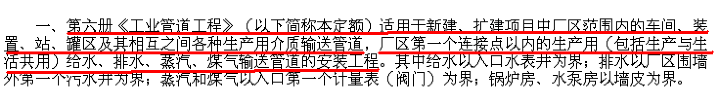

  • 你好  山西安裝定額第六冊管道和第八冊管道的適用范圍如下
    第六冊《工業管道工程》(以下簡稱本定額)適用于新建、擴建項目中廠區范圍內的車間、裝置、站、罐區及其相互之間各種生產用介質輸送管道,廠區第一個連接點以內的生產用(包括生產與生活共用)給水、排水、蒸汽、煤氣輸送管道的安裝工程。其中給水以入口水表井為界;排水以廠區圍墻外第一個污水井為界;蒸汽和煤氣以入口第一個計量表(閥門)為界;鍋爐房、水泵房以墻皮為界

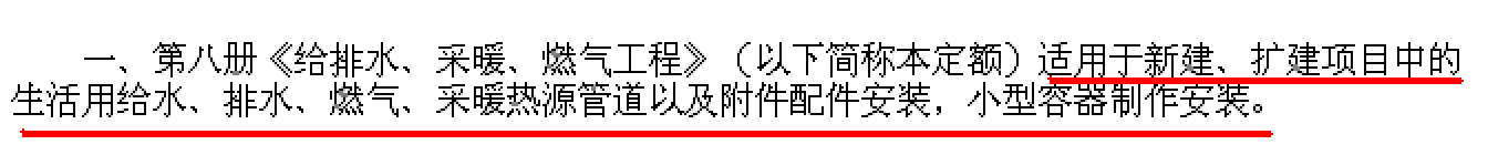

    第八冊《給排水、采暖、燃氣工程》(以下簡稱本定額)適用于新建、擴建項目中的生活用給水、排水、燃氣、采暖熱源管道以及附件配件安裝,小型容器制作安裝。

  • 安裝定額第六冊《工業管道工程》(以下簡稱本定額)適用于新建、擴建項目中廠區范圍內的車間、裝置、站、罐區及其相互之間各種生產用介質輸送管道,廠區第一個連接點以內的生產用(包括生產與生活共用)給水、排水、蒸汽、煤氣輸送管道的安裝工程。其中給水以入口水表井為界;排水以廠區圍墻外第一個污水井為界;蒸汽和煤氣以入口第一個計量表(閥門)為界;鍋爐房、水泵房以墻皮為界。
