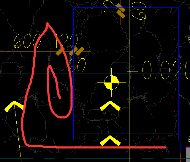

  • 哪些工程量需要按照波打線來計算?圖中兩個藍色線框之間的部分算不算是波打線?
    圖中兩個藍色線框之間的部分算不算是波打線?該怎么計算工程量?用廣東定額。
    線框
    定額
    1、圖1中,兩個藍線中間的不能套波打線,要套裝修工程——樓地面工程——大理石樓地面,然后將主材改成"異形大理石",材料費要比正常理石高一些。工程量按面積計算。
    2、圖1中,藍色和綠色線中間60寬的部分要套波打線定額,裝修工程——樓地面工程——零星裝飾項目——大理石鑲邊。工程量按面積計算。
    3、圖1中,中間部分由兩種以上石材穿叉組成。要套裝修工程——樓地面工程——大理石拼花項。工程量按面積計算。
    4、圖2中,60寬的線條部分要套波打線定額,裝修工程——樓地面工程——零星裝飾項目——大理石鑲邊。工程量按面積計算。工程量按面積計算。
    5、圖2中,其余部分套裝修工程——樓地面工程——大理石樓地面,正常填入主材價格就可以。工程量按面積計算。

  • 箭頭所指按波打線計算
    2015-01-15 16:29:49
  • 1、圖中兩個藍色線框之間的部分算不算是波打線?
    不能按波打線計算,定額上面有波打線的計算規則的,你可以去看一下!
    2、該怎么計算工程量?
    按照實際鋪裝計算面積
