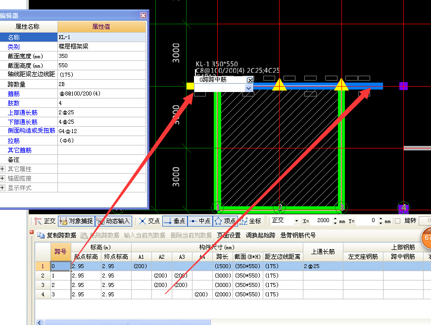

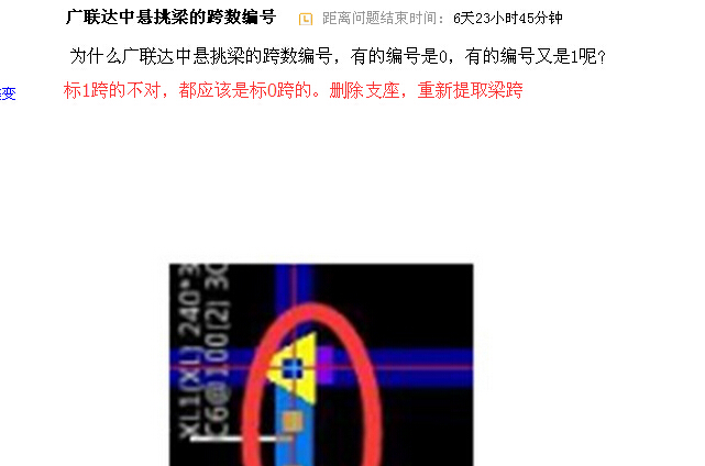

    為什么廣聯(lián)達(dá)中懸挑梁的跨數(shù)編號,有的編號是0,有的編號又是1呢?
    跨數(shù)

    問題補(bǔ)充:沒有增加支座,黃色的三角形就是支座

    這是軟件編制順序號而已,向左、下方向的挑梁是0跨號,向右、上方向的挑梁是1跨號,只要支座正確,計(jì)算就會準(zhǔn)確

  • 軟件中顯示為“0”跨,它是首跨的懸臂梁,尾跨的懸臂它是按序號排列的數(shù)據(jù)。

  • 懸挑跨的跨號一般都是0,跨號是1的看一下是不是軟件默認(rèn)的不是懸挑的,而是增加了支座,這樣應(yīng)該把支座刪掉

  • 編號為0懸挑端原位標(biāo)注正確
    編號非0如果是懸挑端可能是繪制錯誤,可能設(shè)置支座了
