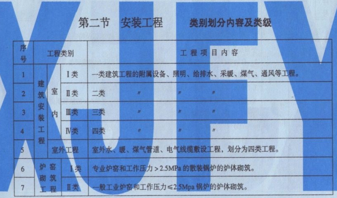

    我是做安裝的,我想問一下關于工程取費類別劃分中的“機電設備安裝、建筑工程類、裝飾裝修工程、房屋修繕工程等不能按照建筑面積確定工程類別的工程”表示是什么意思?即使有面積也不能用面積劃分的標準取費?還是不知道面積的情況下可以按照工程費(不含設備)金額取費,要是知道面積還是按照面積取費嗎?
  • 安裝工程工程類別分為兩種形式,一是作為配套出現,即建筑為主體單位,安裝是配套專業,這樣安裝專業的取費按土建主體即建筑面積為工程類別的劃分;另一種就是安裝專業為主體,這時安裝專業以造成造價來劃分工程類別
    2015-01-15 07:52:53
  • 即使有面積也不能用面積劃分的標準取費。就是說不適用用面積分類。
    2015-01-14 12:54:11

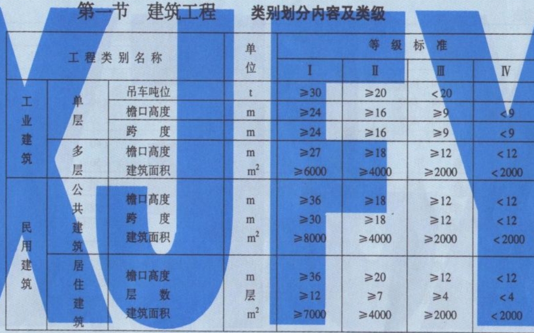

  • 工程取費類別劃分中的“機電設備安裝、建筑工程類、裝飾裝修工程、房屋修繕工程等不能按照建筑面積確定工程類別的工程”表示它們必須按各自的要求確定工程類別,這個你可以看看各地相應的費用定額,即使有面積也不能用面積劃分的標準取費,因為工程類別還包括了造價、層數、高度、跨度等要求,不知道面積的情況下不可以按照工程費(不含設備)金額取費,知道面積也要結合其他要求取費。
