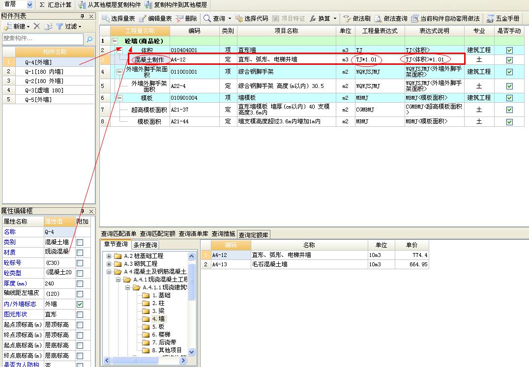

    老師,我為了避免在計價中去提量,先在圖形軟件中套做法,有兩個疑問。第一,我在套做法時,選擇清單定額后,為什么工程量沒有自動的匹配上去;第二,可以直接套定額嗎,為什么定額直接套不上,要套清單后才能夠套定額?(圖形軟件,2013版)
    你新建工程時建的就是清單格式,清單格式的文件必須要有清單才能套定額,沒有清單定額是不能套的,要不想套清單,在新建工程時就不用選清單規則,直接建定額模式,就可以不受清單限制的
    你套定額的時候,要選工程量代碼的,軟件是靠代碼提取工程量的,不是直接顯示工程量的

    答;因為清單計價必須先清單,后定額的。點擊當前構件自動套用做法鍵。(但是不定全部會套上的,大多數可以套上)
    做法刷
    套清單
