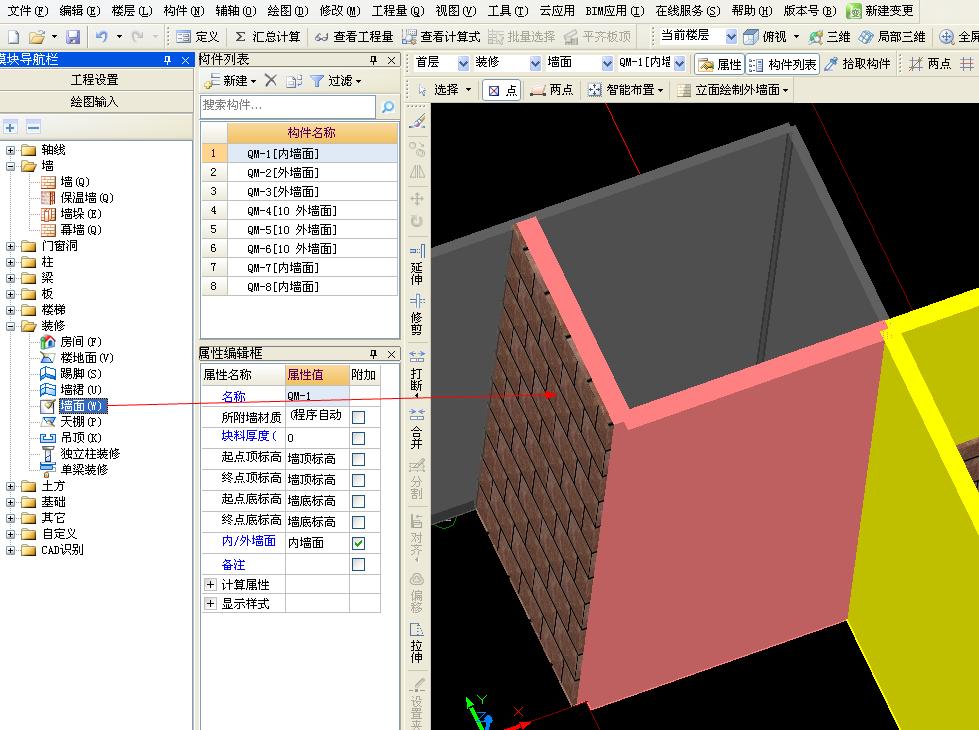

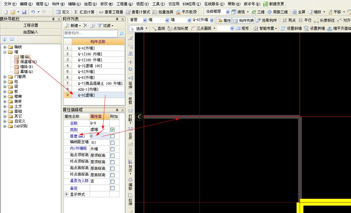

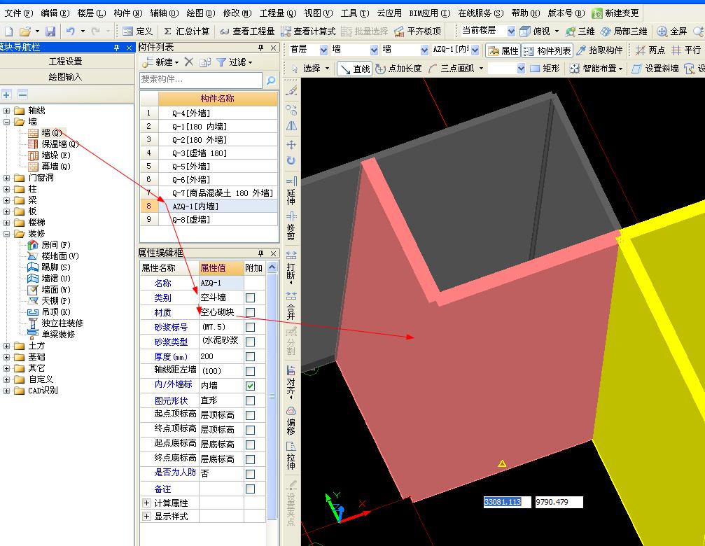

    答:如果設(shè)置虛墻厚度等于0,你認(rèn)為計(jì)算到中心線,工程量會(huì)是怎樣的呢?下圖是虛墻厚為0畫(huà)的。下圖中空心墻,我布置了裝修面層。
    虛墻
    墻體材質(zhì)
