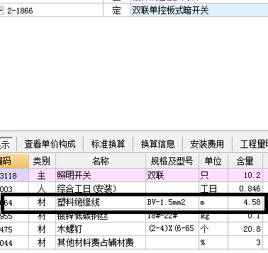

    設計說明未標注導線根數的均為兩根: 1、計算線路工程量的時候如圖:工程量=水平尺寸量+燈具及開關安裝高度的豎向長度+燈具及開關的接線長度?這種計算方式是否正確? 2、計算出來的尺寸在乘以2是不是就是線路的工程量?
    水平尺
    1、計算線路工程量的時候如圖:工程量=水平尺寸量+燈具及開關安裝高度的豎向長度+燈具及開關的接線長度?還要考慮箱體到頂板的高度
     2、計算出來的尺寸在乘以2是不是就是線路的工程量?水平尺寸量+燈具及開關安裝高度的豎向長度+燈具及開關的接線長度+配電箱到頂板的高度之和再加箱體預留長度乘以2

  • 不能加燈具及開關的接線長度,燈具及開關的接線長度在燈具、開關定額里已經有了,其余都正確;還要加配電箱預留長度;

  • 這種計算方式不正確,應該是=(水平尺寸量+燈具及開關安裝高度的豎向長度+箱柜預留長度)*線路根數
