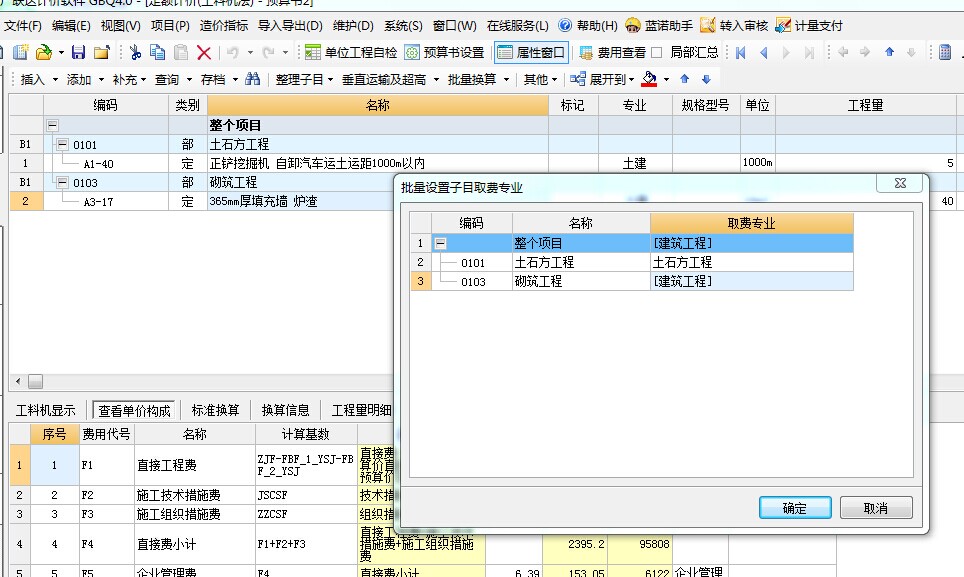

    定額計價是,有土石方,有其他的專業,取費時怎么能把土石方按35%取費呢?只能將土石方工程單獨做一個預算書么?可能在一個預算書里實現么
    定額計價也可以實現,需要利用預算書界面中的”匯總類別“,比較麻煩,建議還是多出一張取費表,你要是非想知道,你可以加下我。
    2015-01-12 17:10:14
  • 你好,首先你套完定額后可以先把工程設置成多專業取費,在預算書界面,其它下拉菜單中選擇批量設置取費專業,在彈出的的對話框中選擇土石方工程,這樣在措施費和取費表中已經將選擇的子目修改成相應的取費了
    土石方取費
    2015-01-12 06:06:16
  • 可以做到在一個單位文件中。正常項目的是取費基數應該是RGF+JXF-RLDLJC,這個基數含土石方部分的全部,這時只要扣減土石方部分的65%就可以了。就是RGF+JXF-RLDLJC - (RGF_TSFGC+JXF_TSFGC-TSFRLDLJC)*0.65
