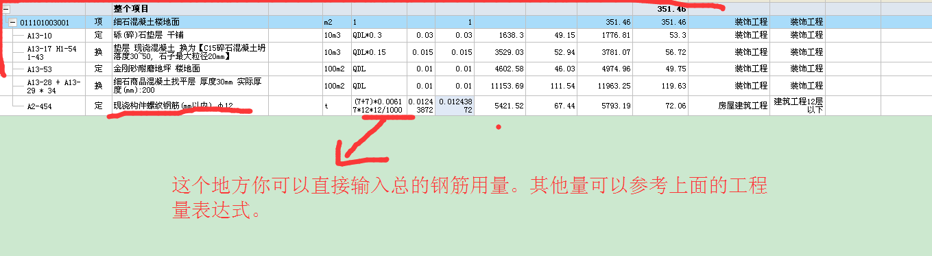

  • 清單子目套一個(gè)水泥地面子目;定額子目套5個(gè):碎石墊層,C15砼墊層,C30砼墊層,12鋼筋,隨打隨抹子目增加金剛砂。

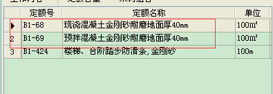

  • 面層先同套用160厚砼地面,在套用金剛砂耐磨地面 厚40mm 預(yù)拌混凝土子目即可。

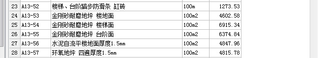

  • 清單可以就按細(xì)石砼樓地面編一下清單子目就行了,項(xiàng)目特征寫(xiě)清楚。
    13定額中有金鋼砂耐磨地坪子目的

  • 2013清單定額,砼地面,表面撒金屬骨料,5厚黑色金剛砂耐磨面層,套什么清單和定額1. 300厚壓實(shí)碎石: 2. 80厚C15細(xì)石混凝土墊層: 3. 水泥漿一道(內(nèi)摻建筑膠): 4. 200厚C30混凝土(內(nèi)配Φ12@150雙向鋼筋)表面撒布金屬骨料,5厚黑色金剛砂耐磨面層,隨打隨磨光:
    你可以套用一個(gè)耐磨地面的清單或是補(bǔ)充清單項(xiàng)目,然后1,300厚壓實(shí)碎石可以套用對(duì)應(yīng)碎石墊層的定額子目,2,80厚C15細(xì)石混凝土墊層套用對(duì)應(yīng)的砼墊層子目,3項(xiàng)不套定額,4,200厚C30砼套砼地面定額子目調(diào)整厚度,其中的鋼筋單獨(dú)計(jì)算按對(duì)應(yīng)的鋼筋子目套用,5厚黑色金剛砂耐磨面層套用金剛石耐磨層定額子目.調(diào)整厚度.
