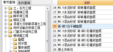

    遼寧省 精裝修衛(wèi)生間地面要求30mm河石墊層,請問該套哪一項比較合理?
    你好:
    可以套取   碎石墊層干鋪    修改材料價格即可!
    2015-01-10 20:46:19
    套用地面墊層中的相應(yīng)子目吧。

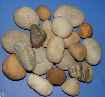

  • 這個你可以套用礫石干鋪墊層,因為河石就是礫石的一種,
    礫石指的是風(fēng)化巖石經(jīng)水流長期搬運而成的粒徑為260mm的無棱角的天然粒料。
