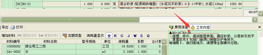

    這個在抹灰的定額子目中已經包括了不能單獨計算,你可以看一下抹灰的定額子目里工作內容中已經有基層清理了

    你看一下墻面抹灰定額子目的工作內容,里面包含了清理的費用了,不能再單獨要錢了。

    不好意思啊,我沒有你們地區的定額,不過你自己找找工作內容就行,如果包含了清掃的工作內容,肯定就不用單獨計了。
