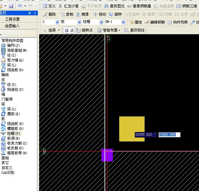

  • GGJ2013里面這些缺角柱帽如何繪制?謝謝。。。
    煩請(qǐng)大家?guī)兔Γf(shuō)的稍微清楚一點(diǎn)兒,初學(xué)者,圖中板帶與板厚度不一樣,這些1/4、2/4、3/4的柱帽如何定義構(gòu)件繪制。。。

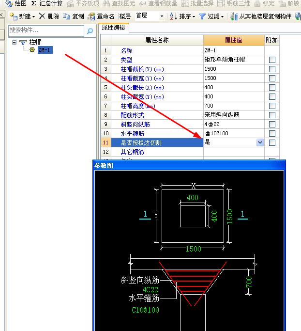

  • 軟件無(wú)法直接定義這種柱帽,定義的柱帽都是完整的,柱帽的屬性框中有一條屬性【是否按板邊切割】,如果沒(méi)有板或者存在板縫的地方,柱帽是會(huì)自動(dòng)切割的。

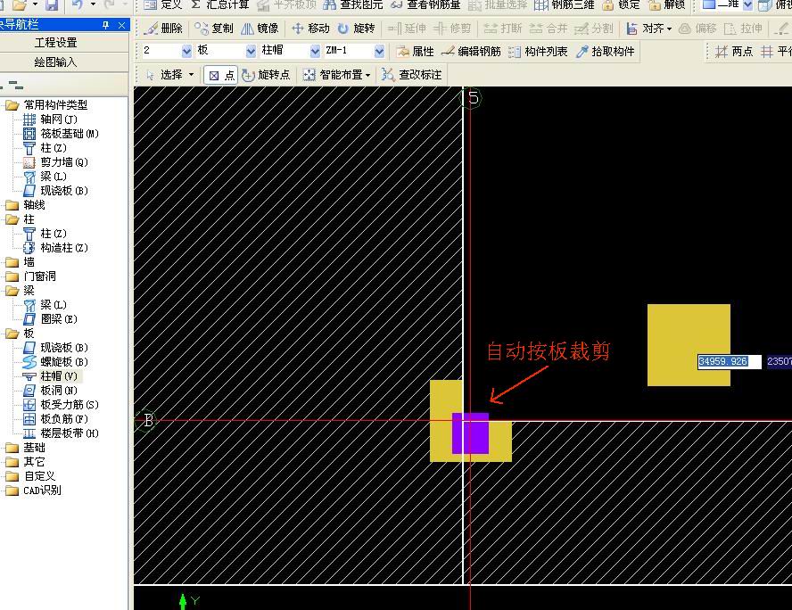

  • 可以在屬性中把按板邊分割這個(gè)屬性選成是,再繪制就可以了!
    2015-01-09 10:41:58
  • 煩請(qǐng)大家?guī)兔Γf(shuō)的稍微清楚一點(diǎn)兒,初學(xué)者,圖中板帶與板厚度不一樣,這些1/4、2/4、3/4的柱帽如何定義構(gòu)件繪制。。。
    答:設(shè)置按板切割,缺角的位置不要布置板。由軟件自動(dòng)判斷。方法如下:
