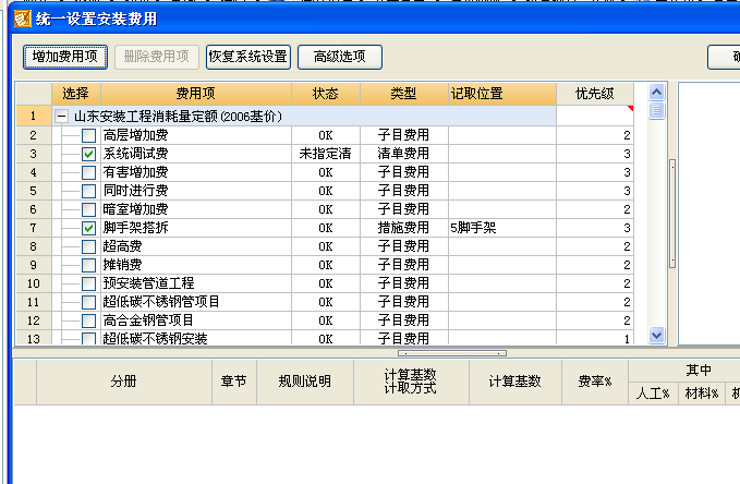

  • 一般安裝工程腳手架是按照系數綜合取定的,因此,只需按照軟件程序選取即可。但部分定額已經明確須另行計取腳手架費用,如果是此類情況,您可以按照定額中腳手架方面的規定去衡量此套管工程量是否滿足要求。
    2015-01-08 16:46:38
  • 安裝工程中的一般穿墻套管和剛性防水套管需要記取腳手架搭拆費嗎
    當然記取的,和其他費用一樣進行記取即可,在安裝費用設置里面統一記取腳手架,軟件自動生成的。
    搭拆費
    2015-01-08 16:26:28
