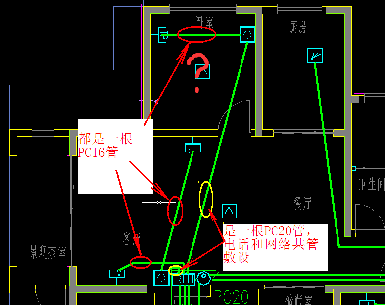

  • 電氣工程中的弱電系統圖,無法理解設計者想要表達什么意思
    圖中到底該怎么算管,是一根,還是2根,如果是一根,那網絡插座到電話插座需要換成PC16的管嗎

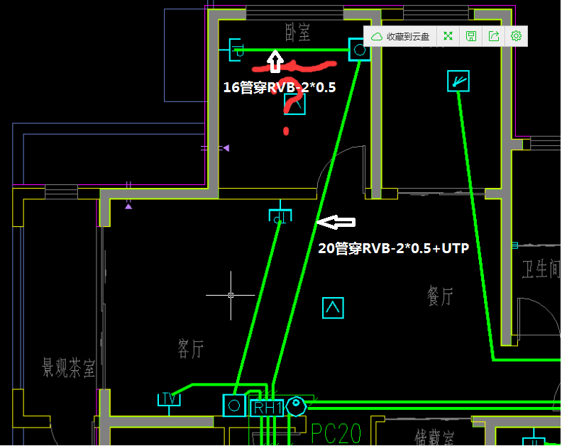

  • 系統圖(RVB-2*0.5)+(4UTB)PC20 FC WC表示電話線RVB-2*0.5、網絡線4UTB在一根塑料管PC20內穿線。方框內帶圓圈的是網絡插座,TP是電話插座。從網絡插座到電話插座之間的線管是PC16塑料管。

  • 是一根管,20管,里面一根二芯電話線一根網絡線,插座之間不用換為16管,直接20管過去。表中數據僅為參考,未注明的執行這個

  • 1,圖中到底該怎么算管,是一根,還是2根,
    是2根;,
    2,網絡到電話TP的是一根(最下面一張圖里),那網絡插座到電話插座需要換成PC16的。

  • 圖中算管是一根,線是2根,那網絡插座到電話插座不需要換成PC16的管,因為里面穿了兩種線。

  • 管徑和穿線數量如下;
