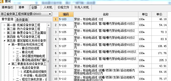

    你這個是三類大對數電纜,套一下定額。5-104(參考套江蘇定額)

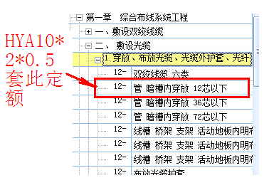

  • 江蘇定額里面有敷設光纜定額,里面有什么12芯以下,36芯以下。這個要根據光纜HYA10*2*0.5里面10*2*0.5前面的10數字確定這種規格的電纜屬于哪一種定額,此電纜套用12芯以內定額。

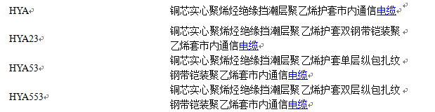

  • HYA10*2*0.5是電話電纜,不是光纜

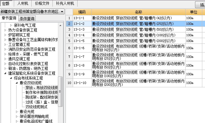

    這個你可以直接在安裝預算定額當中相應的冊,第一章綜合布線系統工程。一、敷設雙絞線纜,里面選擇符合這個10對線纜的子目。如我下面這個:

  • HYA10*2*0.5是10對通訊電纜,不是光纜

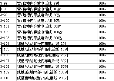

    套下列定額;
