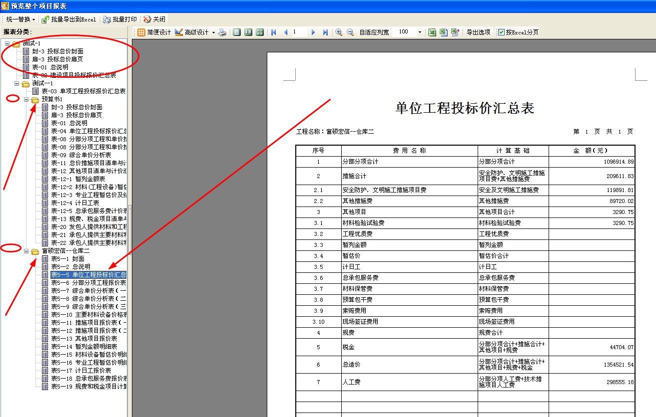

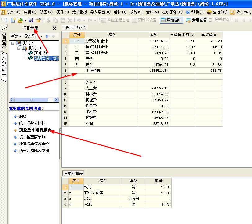

大家好,廣聯達計價打印報表的時候,只能點擊每個單位工程才出來材料表呀,點擊單項工程的時候只能出來匯總
答:按下圖方法就可找印報表中,總報價表,單位工程明細表等等。
2015-01-07 11:03:10
報表打印問題
大家好,廣聯達計價打印報表的時候,只能點擊每個單位工程才出來材料表呀,點擊單項工程的時候只能出來匯總表,,那一個項目這么多單體不能一起打印材料匯總表嗎,還有怎么沒有人材機匯總表呀?
為什么我做完預算在單項工程中找不到措施項目清單計價表?
我用單項工程做了預算 裝飾和安裝是分開做的單位工程,做完后導出表格時在單項工程中找不到匯總好的措施項目清單,工程量清單綜合單價分析表,措施項目清單計價匯總表,其他項目清單匯總表,主要材料價格表。在單位工程中能找到,但是不是安裝和裝飾合并的,為什么呢?我是山東濟南的問題補充:我在報表管理面都找過了 沒有的
