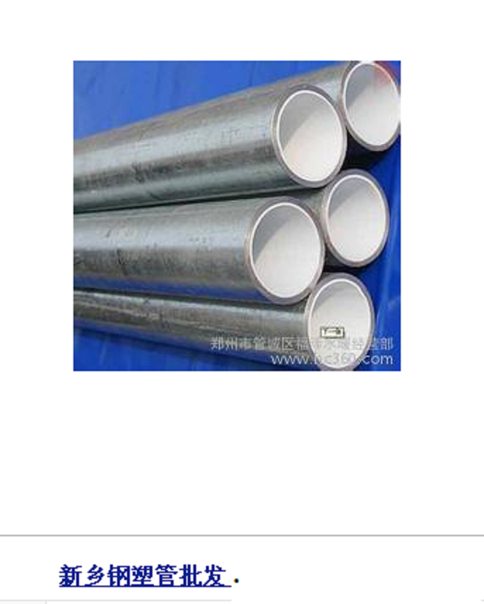

    鋼塑復合管是塑料管還是鋼管,套定額是大于DN32需要計算管道支吊架工程量嗎?
全部回答 (6) 首答僅用{{minutesHtml}}
    答:鋼塑復合管,是塑料管內加鋼絲網的組合管,兩種材料組合而成的。DN32以上的管道按設計的部位而定,地埋管不需支架,沿板底布置的才設置支吊架的。
    2015-01-06 21:40:31
  • 你好:按鍍鋅鋼管定額子目套用,主材按鋼塑復合管市場價,支架單獨計算
    2015-01-06 21:44:31
  • 鋼塑復合管是鋼管,套定額是大于DN32需要計算管道支吊架工程量。
    2015-01-06 22:23:15
  • 鋼塑管是里面襯塑的鋼管,套鋼管子目,只要是給水和采暖,32以下不計算支架,大于計算支架。
    2015-01-06 22:39:35
  • 鋼塑復合管是鋼管里襯塑而成的,套定額是大于DN32需要計算管道支吊架工程量。
    料管
    2015-01-06 21:50:03
  • 鋼塑復合管有內涂外渡的,也有內外涂塑的,但是母體都是鋼管,至于是否需要計算支架,建議樓主查閱當地定額安裝子目的工作內容確認是否包含,不包含的才需要計算。
    2015-01-06 22:39:14
