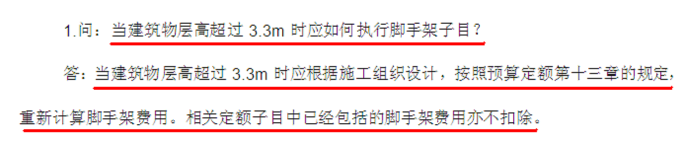

    2、框架結(jié)構(gòu)只做了柱(非獨立柱)、梁、板時(填充墻沒做),主體單位不能計取內(nèi)外腳手架。澆筑時使用的腳手架在模板定額已經(jīng)包含,但如果層高超過3.3m以上時可以按施工組織設(shè)計計取腳手架搭拆費,模板定額里包含的腳手架也不扣減(詳見定額解釋)

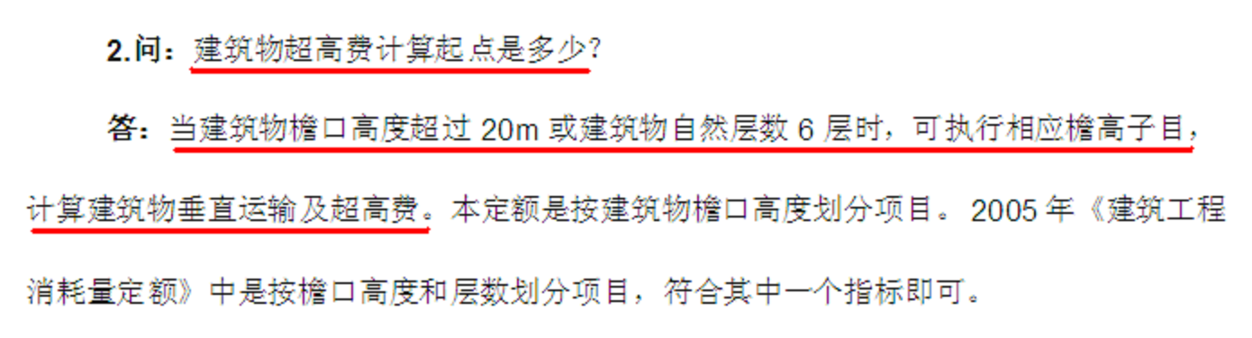

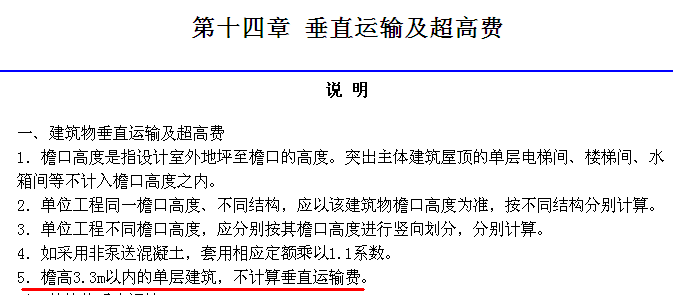

    3、單層層高超過3.3m或多層建筑都要計取垂直運輸費用;檐口高度≥20m以上或6層以上的工程都要計算高層增加費。
    定額解釋
