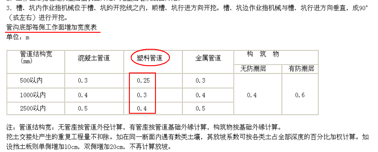

  • 正在做一個市政土石方工程(遼寧的),所埋設的管道為塑料管,在定額說明中應該有塑料管溝槽底寬度“管每邊增加工作面”的要求。
    以下定額說明供你參考
    土石方工程
    2015-01-04 09:50:39

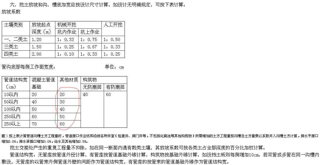

  • 你應該看市政土石方定額說明,都會有管道挖土工作面的。一般管道100mm以下工作面兩邊加200mm,100mm以上工作面兩邊加300mm
    2015-01-04 10:07:42
