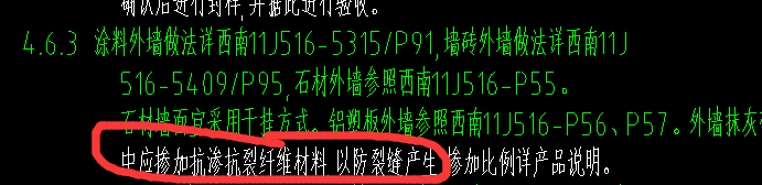

    現在一般高層的填充墻都采用的加氣砼砌塊砌筑,加氣混凝土砌塊容易出現裂縫而加鋼絲網的,或者加其他抗滲抗裂纖維材料,主要是防止裂縫產生。具體做法以及做與不做你得結合你們工程建施圖上的說明,說明里會有的,你去看看吧
