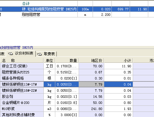

  • 在計算電氣預埋管時鐵絲要不要單獨計算呢?
    在安裝算量文件中計算電氣配管時穿線鐵絲用不用單獨計算啊?
    配管
    穿線鐵絲已經包含在配管的定額中,不需要單獨計算,你可以看一下議價材料分析
    2014-12-29 16:16:39
  • 定額組成中雖然有鋼絲,但是是按循環使用穿線考慮的,如果不穿線,全部傳鋼絲,定額含量一定是不夠的;是否計算,需要看你的實際情況,如果單獨全部穿鋼絲,可以爭取材料費。
    2014-12-30 08:21:10
  • 你好:穿線的鐵絲含在管內穿線的子母中,不需要單獨計算的。
    2014-12-29 16:35:02
