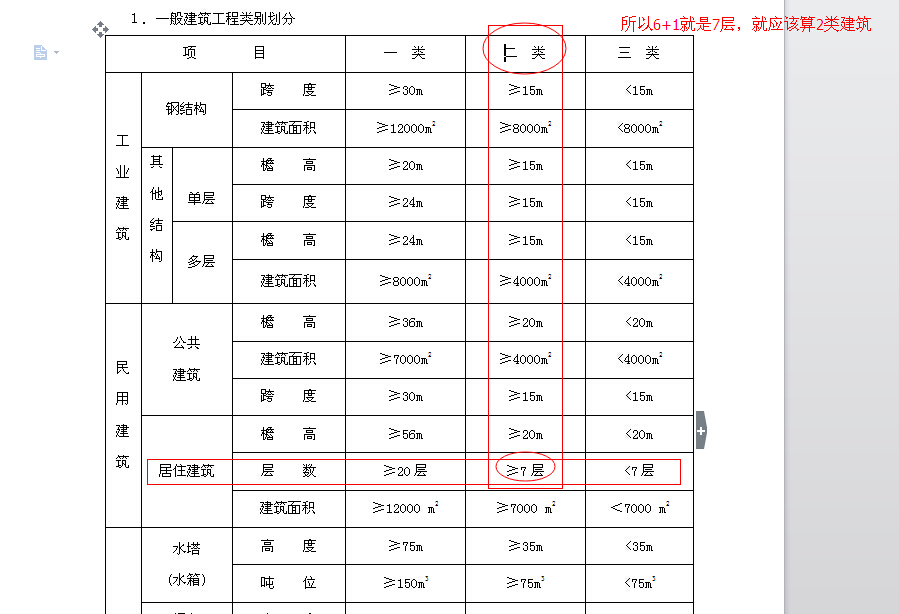

    河北省6+1磚混工程,地上六層地下一層,應該屬于幾類工程,建筑面積和檐高都不能達到二類工程,但是如何這個算6+1算做7層那么就符合二類工程,如果只能算作六層就滿足不了二類工程要求
    檐高
    檐
    2014-12-27 17:11:52
  • 河北省6+1磚混工程,地上六層地下一層,應該屬于幾類工程,建筑面積和檐高都不能達到二類工程,但是如何這個算6+1算做7層那么就符合二類工程,如果只能算作六層就滿足不了二類工程要求

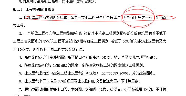

    【您好。。建筑物高度系指設計室外地面至檐口滴水高度(不包括女兒墻,高出屋面電梯間、樓梯間、水箱間、塔樓、屋面天窗等的高度),構筑物高度系指設計室外地面至構筑物頂面高度,跨度系指軸線之間的寬度。大于標準層面積50%的頂層計算高度和層數。
    建筑面積是根據建筑面積計算規則計算的。。面積和檐高符合其中一個條件就執行高的。。】
