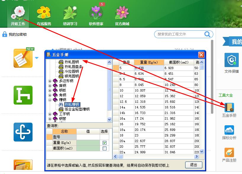

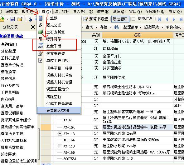

    答:。。。直接按下圖方法查看。

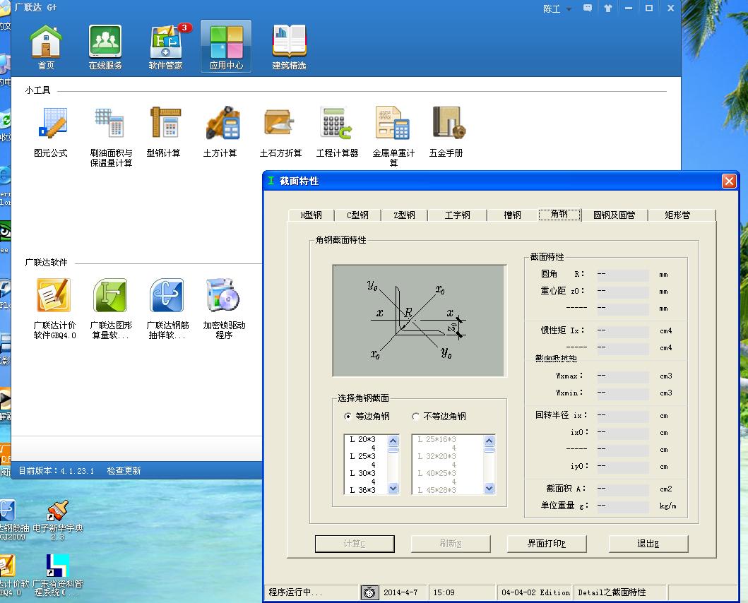

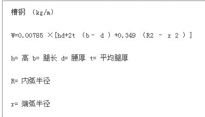

  • 60*60和80*120的槽鋼理論重量是多少?——沒有壁厚沒法給你準確數字,現將理論計算公式給你:等邊角鋼理論重量: W=0.00785*邊厚*(2變寬-邊厚),邊厚和邊長的單位為mm。槽鋼理論計算公式見截圖:同樣你也可查五金手冊,軟件自帶五金手冊的。
