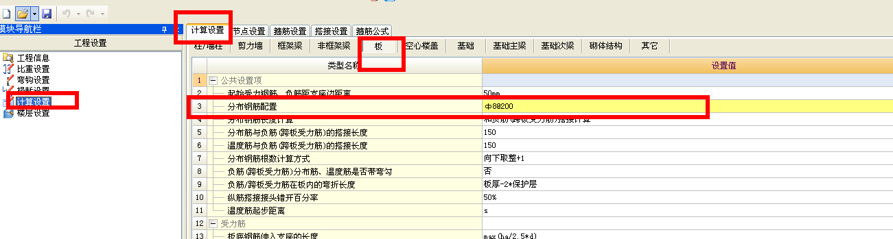

  • 【樓面板負筋的架立筋采用c6.5-200】,請問這個怎么設置
    【樓面板負筋的架立筋采用c6.5-200】,請問這個怎么設置,在廣聯達圖上面還是要在單構件輸入里面呢?
    說的是板負筋的分部筋 兩種方法
    單構件
    架立筋
    2014-12-24 14:32:53

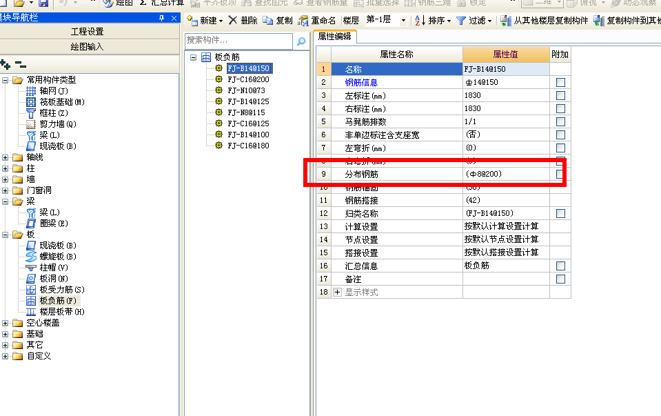

  • 負筋的架立筋應該就是負筋下面的分布筋,在負筋屬性里有分布筋輸入的地方,直接去修改就可以了
    2014-12-24 14:13:46
  • 【樓面板負筋的架立筋采用c6.5-200】,請問這個怎么設置,在廣聯達圖上面還是要在單構件輸入里面呢?
    【你說的架立筋應該是板的面筋沒有拉通用負筋布置的。在板中間需要用C6@200連接,如果是這樣用板受力筋里的溫度筋定義布置】
