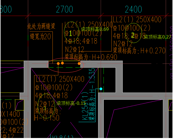

  • 梁,連縫梁。還是弄不清楚

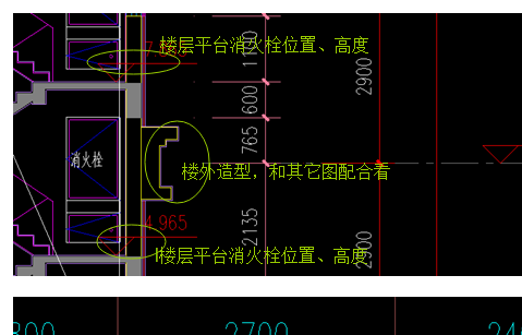

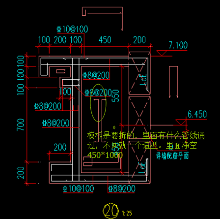

    連縫梁,這次上圖上的多一點, 綜合考慮,是不是模板支了支后要考慮鋼筋的穩定性和澆筑時的工藝呀? 還有這外延構件里的模板澆筑了也就拆不了了呀。 額,到底怎么施工真心弄不明白,希望能指點指點哈。謝謝!
    構件
    怎么施工
  • 1、連縫梁,這次上圖上的多一點, 綜合考慮,是不是模板支了支后要考慮鋼筋的穩定性和澆筑時的工藝呀?
    是的,鋼筋制安和澆筑之前必須先制安模板,模板就是構件澆筑的成型構件,否則鋼筋無法安裝和定位,澆筑也無法施工。
    施工前先搭設挑架,然后在挑架上制安模板,模板支好后綁扎鋼筋,最后澆筑砼。澆筑時先澆筑底下板和側面墻,然后再支上部板模板、綁扎鋼筋和澆筑砼。
    2、還有這外延構件里的模板澆筑了也就拆不了了呀。
    外伸構件里面的模板是無法拆除,這個可以簽證按一次性攤銷處理。
    2014-12-23 12:37:36
  • 連縫梁,這次上圖上的多一點, 綜合考慮,是不是模板支了支后要考慮鋼筋的穩定性和澆筑時的工藝呀? 還有這外延構件里的模板澆筑了也就拆不了了呀。 額,到底怎么施工真心弄不明白,希望能指點指點哈
    答:兩縫梁,意思就是三根梁,兩個縫。通過計算就會明白的。例如:三根量都是250*400.一號梁梁頂標高0.69m。0.69-0.4-0.02=0.27               0.27-0.4-0.02=-0.15.一號到二號有一個0.02的縫,二號到三號有一個0.02的縫,共兩個縫,所以就叫兩縫梁。下面看截面圖就會明白的。
