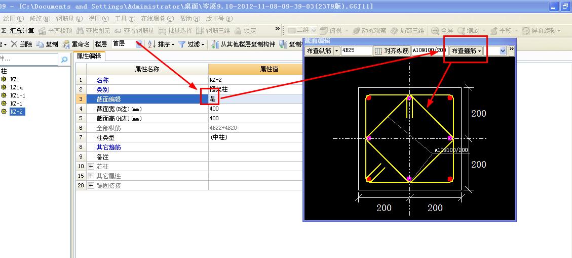

    這個柱的截面尺寸是400*400,里面的箍筋信息在其他箍筋里面的尺寸是不是還要減掉保護層兩邊尺寸,每 邊減15呢?這樣對嗎
    其他箍筋
    保護層
    問題補充:發錯圖了,320改370..。是對的嗎?
    如果在其他箍筋中輸入,尺寸就要扣減保護層后輸入。
    你可以將截面編輯設置為是,直接在編輯截面中輸入這個菱形箍筋的。
    是的,截面編輯中輸入了就算完成了鋼筋信息的輸入。

  • 要定義的柱屬性截面編輯下拉選擇是,就可以畫內箍筋。在屬性中畫箍筋或拉筋,相對計算的結果是會準確的保證,如果是要其它鋼筋中編輯,就是要靠自行進行計……
