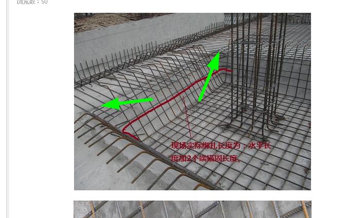

    如圖中所示,實際獨立基礎斜邊上的綁扎方式:為水平段+錨固。 廣聯達中斜邊為:為水平段+斜長+錨固 你們有遇到這些問題嗎,量多了還是差別有點大。
    斜長
    筏板
    問題補充:如果說現場綁扎的有問題,能不能看看你們那邊的是怎么綁扎轉角處。我個人覺得廣聯達這種綁扎方式是理想值,現場操作有難度。圖片實際施工那種綁扎方式可能有問題,但感覺較實用。我肯定只能按實際情況來進行核算工程量。廣聯達只能一個一個的進行修改處理嗎。

    軟件計算錯誤,這樣抽樣軟件,與翻樣下料是有一定差別的,我們每次是這樣處理的
    方法1:編輯鋼筋,之后修改長度,鎖定即可
    方法2:按照廣聯達軟件計算,最終出結果的時候,用Excel把多余長度總重量算出,最后核減即可

    1、水平鋼筋需要廣聯達式錨固的依據;
    2、拿出現場依據有廣聯達計算式的綁扎的圖片(這是一個能畫出來,綁不出來的東西)。

  • 我說廣聯達是正確的。不同的間距有不同斜長。

  • 可以在匯總計算之后鋼筋編輯里修改一下鋼筋的彎折信息,然后將構件鎖定即可

    答:這里不放縱向斜鋼筋,設計、監理、質監站、甲方同意嗎?施工現場為什么橫向錨固,不斜向上夾角錨固呢?施工員沒有發現這一問題嗎?

  • 你好:可以用單構件輸入

    答:現場水平鋼筋綁扎是不對的,廣聯達軟件是正確的,水平綁扎會出現斜角部分沒有縱筋,那里出現豁口現象。水平筋在斜角處已轉換成縱筋。兩個方向的水平筋在斜角處相互搭接錨固。
