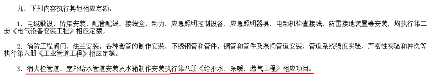

    室內(nèi)的消防管道要求是焊接的套什么定額,在消防管道安裝中只有螺紋連接和法蘭連接,那這個焊接怎么套
  • 回復(fù):你說的是室內(nèi)噴淋管道安裝子目吧,室內(nèi)消火栓的不用說,執(zhí)行第八冊鋼管焊接子目即可,室內(nèi)噴淋管道常用鍍鋅鋼管,因?yàn)樯婕肮芗芏啵苌儆胁捎煤附拥模瑢儆诙~缺項(xiàng),沒有合適的子目。

  • 室內(nèi)的消防管道要求是焊接的套《給排水、采暖安裝》冊“鋼管焊接”定額。
    消防管道安裝
