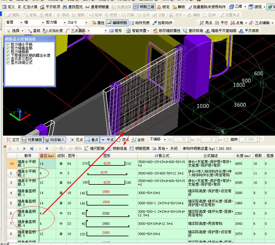

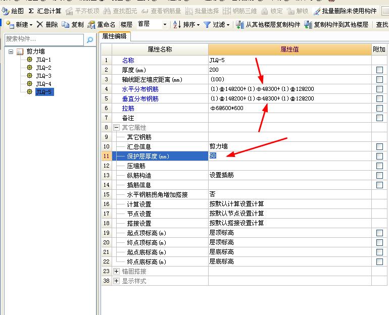

  • 根據截圖分析設計剪力墻保護層分為,室外地下墻體外側(所謂的迎水面)規范要求應為50并加鋼筋網片(設計雙向a4@300*300)。我倒是建義您按照室外以上墻體設置設計保護層并按照圖示鋼筋信息輸入,屬性中其它鋼筋輸入鋼筋網片(分別為水平和垂直加強筋長度按照室外地坪至基礎計算填寫)
    還可以按照剪力墻屬性保護層輸入50(一般)分外側縱橫為三排筋(不求絕對值),水平鋼筋輸(1)4@300+(2)C1200+(3)C12@200;垂直鋼筋(1)4@300+(2)C1400+(3)C14@200

  • 室外地面以下保護層厚度增加25,并加設A4@300雙向抗裂鋼絲網。
    這個在計算鋼筋時按地面以上保護層設置即可,因為盡管地下部分保護層厚度大,但剪力墻的鋼筋是上下直通的(地上和地下部分鋼筋不彎折),所以按地面以上保護層厚度設計即可。
    A4@300雙向抗裂鋼絲網鋼筋在剪力墻其他鋼筋里單獨計算。
    問題補充:
    如何布置
    答:,,,,在定義剪力墻時,保護層厚可按下圖方法加厚。鋼絲網在下圖中輸入。紅箭頭所指A4-300
