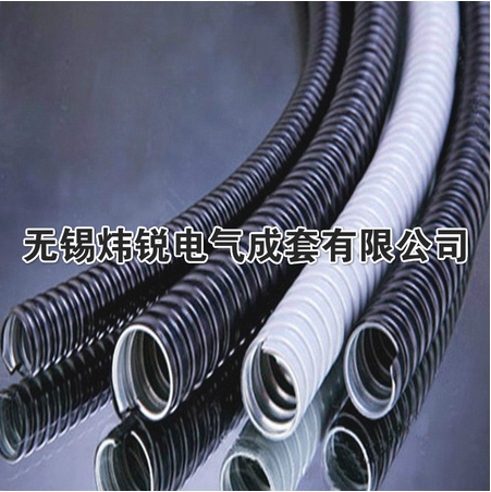

    1、電氣蛇皮管指的是金屬軟管,一般用于設備進線的保護管,一般為明敷設;SC(水煤氣焊接鋼管)管、無縫鋼管一般導線敷設的穿線管。

  • 金屬軟管是柔性彎曲額部位的導線、套管。
    SC管是鋼管。

  • 金屬軟管(蛇皮管)用來連接接線盒到燈位之間的電線保護管,單根有長度的規定限制,不是可以無限長;
    SC管是穿電線用,可以無限長;
