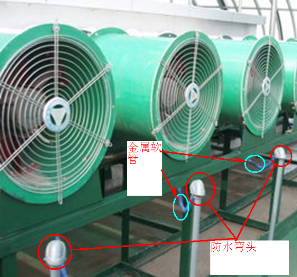

    屋頂風(fēng)機(jī)軸流風(fēng)機(jī)電氣部分必須安裝防水彎頭和軟管的。
    防水彎

  • 你好:室外安裝的電機(jī)配線,敷設(shè)保護(hù)管是必須要安裝防水彎頭的,這個(gè)防水彎頭并不是防止雨水進(jìn)入電機(jī)的保護(hù)措施,是防止雨水進(jìn)入到管線內(nèi)的。套項(xiàng)時(shí)防水彎頭的主材要單獨(dú)計(jì)算。軟管含在電機(jī)接線子母中。

  • 屋面軸流風(fēng)機(jī)需用防水彎頭和軟管,

  • 按照規(guī)定是需要防水彎頭和軟管。
    但是很多施工單位不做的。具體做不做,需要看現(xiàn)場(chǎng)

  • 要有的,阮冠世連接線的保護(hù)管。防水彎頭是防止雨水進(jìn)入點(diǎn)擊的保護(hù)措施。

  • 這個(gè)不一定,需要看敷設(shè)敷設(shè)是否需要設(shè)置,軟管在到電機(jī)出一半都必須有。

  • 屋頂風(fēng)機(jī)軸流風(fēng)機(jī)電氣部分有防水彎頭和軟管嗎?按施工規(guī)范是必須安裝的,是為了防水雨水進(jìn)入管內(nèi),其實(shí)制作很簡(jiǎn)單。
