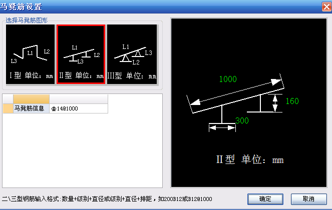

  • 馬鐙鋼筋在板(或筏板)屬性中選定馬鐙形式,軟件內置分別為I型、II型和III型。馬鐙左右是支撐面筋防止塌架的。其中I型適合于薄板,輸入格式為級別+直徑+間距*間距(比如B10@800*800),II和III型適合于較厚的板或筏板輸入格式為級別+直徑+排距(比如B16@1000)。
    L1的長度要考慮承載(鋼筋稍微大點)一般在500~1000左右(II、III為1500左右);L2高度為板厚-2保護層-2d(板筋);L3馬鐙腳一般為板筋間距+2*50(跨板筋間距放置)
    根據您描述的定額規定,板每平方米3只,長度按板厚度乘以2再加0.1計算;過于密集了(I型,樓板還說得過去,如果是筏板就顯得過于密集了),筏板一般馬鐙的排距(間距)在1300或1500甚至2000主要考慮承受得住鋼筋的重量不得壓垮了即可。

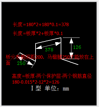

  • 定額規定,板每平方米3只,長度按板厚度乘以2再加0.1計算!這長度輸入廣聯達L1,L2,L3分別是多少?
    答:板按180厚,鋼筋直徑12,輸入到廣聯達L1、L2、L3,一個馬鐙鋼筋長度=L1(180*2+180*0.1=378)+L2(180-1.5*2-1.2*2=126)*2+L3(250*2=500)=1130
    三個馬鐙=1130*3=3390,一平米馬鐙鋼筋長度是3390米。如下圖;
    廣聯達服務新干線
    2014-12-14 10:54:44

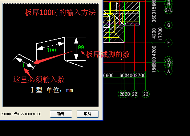

  • 定額規定,板每平方米3只,長度按板厚度乘以2再加0.1計算!這長度輸入廣聯達L1,L2,L3分別是多少.如板厚為150,馬鐙筋長度就是400,輸入時L1=100,L2=100,L3=50即可。
